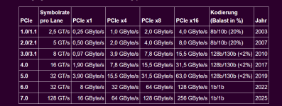

Okay, aber mit PCIe 1.0x16 verlierst du massiv an Grafikleistung, weil die PCIe-Bandbreite dann nur noch 4,0 statt 31,5 GB/s wie bei PCIe 4.0 beträgt:
Das wäre also keine Dauerlösung. Habt ihr überprüft, ob die Karte auch mit PCIe 4.0 läuft? Dann würde zzumindest mit deinem jetzigen System keine Grafikleistung verloren gehen.
Reactions: Bennyisfame
