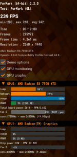

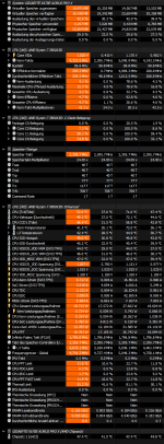

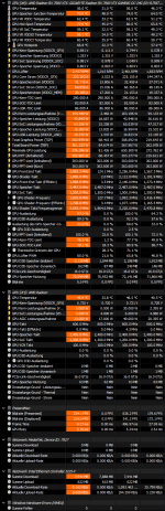

Dann mal das Tool HWinfo installieren, nur Sensoren starten und offen lassen. Jetzt das Tool Furmark ( 1 oder 2 ) installieren und den Stresstest aktivieren. Nach 15min postest du mal alle Sensoren von HWinfo und den Screen von Furmark.

Sieht eigentlich alles ganz gut aus in HWinfo, nur der Ramcontroller der CPU läuft nur mit ca 2400mhz , das wären 4800mts im RAM, da du aber 6400mts Ram hast ist wohl im Bios das EXPO nicht aktiv.
Ansonsten kann ich jetzt nur ins Blaue raten. Du kannst mit dem Tool OCCT V4.0 oder V11 mal einen VRAM Test der GPU machen. Ich glaube bei der V11 ist der dabei.
