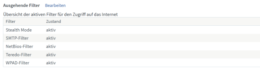

Cool. Ich würde die Zone Alarm Firewall nicht wieder installieren, ist absolut nicht nötig, Windows Firewall reicht völlig falls Du einen Router und kein Modem hast. Im Router kannst Du noch diverse Filter aktivieren ( so sieht das bei mir im FritzBox Router aus):
Damit bist Du ( inklusive Windows Firewall) absolut auf der sicheren Seite.
Falls es immer noch ruckelt, melde Dich einfach nochmal...

Cool, vielen Dank! :) Ich habe eine Vodafone-Surfbox oder wie das heißt. Also Router.

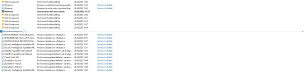

Also neuester Stand ist, dass die CPU wieder bei rund 40 Grad läuft und es keine neuen Windows-Abstürze gab. Also das hängt wahrscheinlich schon miteinander zusammen! CPU kühl = keine Abstürze.
Geräte-Manager hab ich gerade noch einmal gecheckt. Alles in Ordnung. Keine Ausrufezeichen mehr. Aber die drei deinstallierten Nvidia-Treiber haben sich von selbst wieder installiert. :-D
Der Online-Virencheck ist auch noch mal ein super Tipp, danke!
Im Task-Manager finden sich keine Tools, die mir den Saft rauben. Nur Firefox kommt extrem oft vor. Ist das bei dir/euch auch so? Screenshot anbei.
Autostart habe ich auch mal angehangen. Ich habe keine Ahnung was "Zaar" und Web Companion" ist. "Zaar" finde ich nirgendwo als Programm. "Web Companion" könnte ich deinstallieren.
Ergebnisse der Zuverlässigkeitswartung hab ich auch gescsreenshottet.

Der Zustandsbericht sieht natürlich erstmal krass aus, das liegt aber evt auch erstmal generell nur an den ( durch zuviel Hitze verursachten) Abstürzen. Allerdings:
