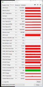

Verwendet wurde der 531.68 Treiber auf einem QHD (1440p) Monitor mit 75hz, Umgebungstemperatur 20°C.
Nach der installation liess ich die Karte unverändert in einem 30 Minütigen Furmark Stresstest laufen, wobei die Karte 63°C nach Ende des Durchlaufes hatte. Die Lüfter drehten bei 34% was in etwa 1300 RPM entspricht. Dabei sind die 3 Lüfter kaum hörbar. Der Hotspot kam dabei auf rund 78°C und die gesammte Karte zog im Maximum 201.3 Watt im Peak, wovon sich der GPU-Chip 179 Watt genehmingte also ähnliche Werte wie die 3060 ti die ich zuvor genutzt habe. Die Voltage kam dabei auf 0.965 V. Eigentlich recht ordentlich, wenn man bedenkt, das die Ventus 3X 'nur' eine UVP Karte ist. Im Idle verbraucht die gesamte Karte bei 1440p und einem Monitor 9.3W
Mit dezentem OC
Danach habe ich Afterburner installiert und die Karte ein wenig übertaktet und zwar den Core um 45 MHz und den Memory Clock um 200 MHz, dabei zeigten sich kaum Veränderungen an den Werten, selbst die Stromaufnahme blieb nahezu gleich. Nachteil an der kArte ist, dass das Powelimit mit 100%, also 200 W, im Maximum limitiert ist. Sicherlich hätte man hier das Limit auf 215 W ansetzen können, da man insgesamt 225W aus beiden Verbindungen ziehen kann (PCIe 75W und 150W aus dem 6+2 Pin), aber das wäre mMn schon jammern auf einen recht hohen Niveau, zumal ich in naher Zukunft in die andere Richtung gehen möchte, sprich den Verbrauch noch ein wenig senken. Laut einigen Hardware Youtubern, soll hier der Sweetspot bei einem Powerlimit von 80% liegen, ohne dass man allzuviel an FPS verlieren soll. Ich bin schon gespannt, was mich dann bei dem Untervolten noch zusätzlich erwarten wird.

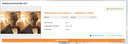

Port Royal/DLSS Bench-Test
DLSS Q mit FG bei 1440p
