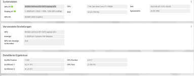

vorab, ich kenne mich mich PC´s wirklich überhaupt nicht aus.
Habe mir auf Grund von Bewertungen das MSI Katana GF66 11 UG geholt, jetzt habe ich mal einen Benchmarktest durchlaufen lassen und irgendwie
komme ich nicht auf die Ergebnisse die ein vergleichbares System z.B. im Youtube Video von Hardwaredealz gebracht hat.
CPU: 11th Gen Intel Core i7-11800H
Grafik: NVIDIA GeForce RTX 3070 Laptop GPU
Treiber der Grafikkarte habe ich schon die aktuellsten drauf.
Testergebnis: (3DMark)
Time Spy Punkte: 7381
Grafikpunkte: 7559
CPU-Punkte: 6517
Danke schon mal
Gruß Markus

Welches "System" von Hwd?
Ein PC ist natürlich stärker, als ein Laptop.
Welches Modell hast du genau, gibt mehrere mit der Bezeichnung?

Da ist eine 85W 3070 verbaut, was meines Wissens nach die langsamste ist und auch von einer 3060 130W geschlagen wird. Sollte HWD also in sein Video ein Laptop mit einer 3070 mit mehr TDP haben, dann ist es klar, dass diese dann schneller ist.
