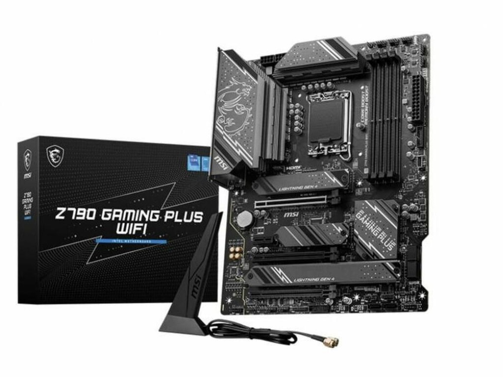

Bei online-Kauf hast du ja ein 14tägiges Rücktrittsrecht. Wenn möglich, tausche das Board gegen eines mit einem B 760- oder Z 790 Chipsatz und der uSB BIOS Fladhback-Funktion um, damit kann man das bIOS auch ohne CPU und RAM aktualisieren, falls nötig. . In ieser Preisklasse würde sich von e-tec dieses anbieten:
