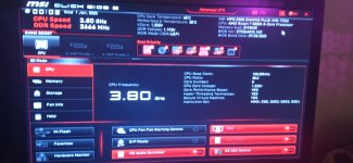

Das ist das BIOS wenn ich mit DIMM B2 rein gehe
Schon ein BIOS reet/cmos clear versucht?
Anstelle der "Steckbrücke" benutze einen Schraubendreher, um die beiden Pins zu überbrücken, ca. 20 sec. dranhalten.
Hab ich Grade gemacht macht kein Unterschied 😢

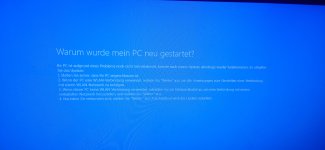

Ich lass jetzt den Reperatur Modus von Windows das Regel so das ich wieder in win 10 reinkomme um Dan mal die Chipsatz Treiber zu aktualisieren
Soll ich das machen bzw. Auf "weiter" klicken??

14.366
3.252
Etwas undeutlich! CSM sollte nicht aktiv sein, dafür aber UEFI und in der Zweiten Reihe muss AHCI aktiv sein aber auf keinen FALL Raid

Okay werde ich um Stellen
Es ist doch auf UEFI und Ahci das rote ist ausgewählt
