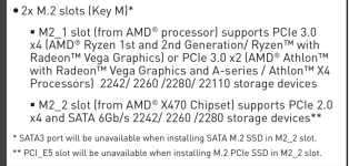

Hallo. Ich habe das Carbon mit einer SSD Samsung EVO 970. Ich wollte nun noch eine in den 2 Slot einbauen. Fällt dann eine der beiden anderen SSDs 860 Evo weg.
Ich hab gelesen, dass irgend ein Slot wegfällt wenn der 2. M2 Slot genutzt wird.

Moin.
Wieviel SSD sind denn nun verbaut?
Sobald eine M.2 SSD im zweiten Slot ist geht der Sata3 Port nicht mehr und der untere PciE Ports geht nicht mehr

Dann prüfe ob eine am Sata Port Nr3 hängt und steck sie um. Jeder andere Sata Port sollte noch funktionieren . Ansonsten steht dir eine Aufrüstung nichts im Wege , falls du den unteren PciE Port nicht benutzt

Macht nix, musst sie eh rausbauen, die M.2 wird im oberen Slot stecken. Deine andere Sata SSD musst du aus dem Unteren Anschluss Nr3 in den Oberen Nr4 stecken, falls sie dort steckt und ich die Pfeile richtig interpretiere

Ok. Es wird sicherlich eine PciE4.0 x4 werden aber du brauchst da nicht auf die Leistung achten, eine 5000mb/s lesen schreiben reicht da aus. Wird sie ehh nicht schaffen, der PciE2.0 bremmst total aus.
