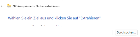

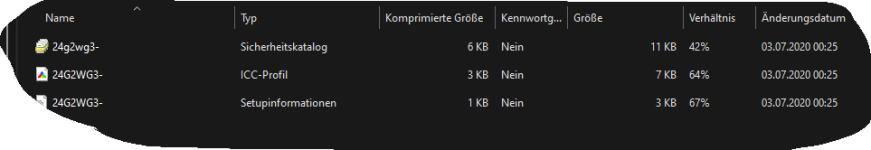

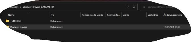

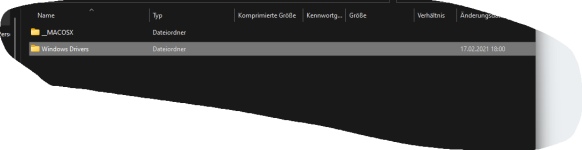

Es passiert gar nichts.
Nach dem extrahieren ist der Ordner immer noch der selbe.

Jetzt gehst in den Gerätemanager( rechte Maustaste Start Logo } dann in Monitor, Treiber neu installieren und gibst ihn diesen Pfad an wo du eben den Treiber extrahiert hast.
