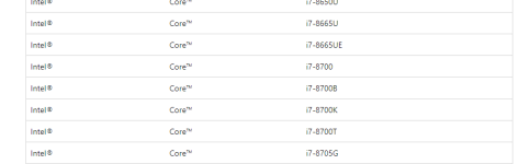

Ich habe noch einmal nachgeschaut und eigentlich wird meine CPU in diese Liste von Intel für die mit Win 11 kompatiblen Prozessoren weiter unten Screenshot 2024-07-14 125709.png
aufgeführt.
Auch habe ich mit diese Windows-Integritätscheck nochmals prüfen lassen und da sah dann nach Umstellung des BIOS auf UEFI und Secure Boot auch alles gut aus. Screenshot 2024-07-14 125852.png
