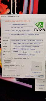

Schraub mal die Auflösung auf FullHD runter bei dem neuen Monitor, also in Windoof umstellen auf FullHD, die Artefakte kommen vielleicht von der Grafikkarte, die produziert Bildfehler in der hohen Auflösung. Wenn jetzt keine Artefakte mehr da sind dann solltest du mit Furmark mal deine Graka testen. Was machen die Temperaturen bei verschiedenen Auflösungen oder Taktraten und und und.

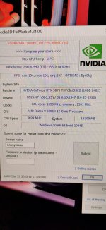

So ich habe es getestet.

Ich sehe auf den Bildern keine Artefakte. Hat das geklappt mit anderer Auflösung ohne Fehler? Dann schliesse ich mich Calvin mal an, erstma Treiber säubern und neu installieren.

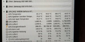

Vorn die Spalte ist aktuell dann minimum dann maximal und ganz hinten die Spalte der Durchschnitt. Wenn ich sehe das die Lüfter max bei 61% waren glaub ich auch das die Temps so nicht schlimm sind oder?
15.374
3.628
Dann können wir nur auf den Defekt der Grafikkarte tippen. Müsstest halt mal eine andere organisieren .
