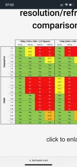

Ich habe ein Problem und zwar das mein Monitor (Acer GN246HL)wie im Bild gezeigt 120hz anzeigen sollte aber es nur 75hz ankommen.Ich habe eine RTX 3060 also sollte das Problem sicherlich nicht an der graka liegen. Wie kann das sein und hat jemand da eine Lösung dafür?

Moin. Gebe Ninja recht 🍰 es gibt verschiedene HDMI Standarts und Kabel aber nicht alle schaffen eine hohe HZ Zahl. Am besten DisplayPort Kabel nutzen.
Du brauchst zwingend HDMI 1.3 auf beiden Anschlüssen und dem Kabel!
Wenn das alles passt dann könnte im Treiber der Geforce oder Win Display Treiber eine falsche hz eingestellt sein
Könntest du die komplette Tabelle schicken? Weil ich brauche das auch aber finde nichts im Internetz 😉
