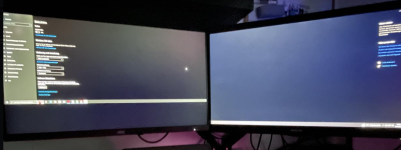

ich habe mir vor paar Tagen eine neue 6700xt geholt. Davor hatte ich eine gtx 1660 super. Nun habe ich das Problem das mein Monitor Schwarz flackert wenn ich tabs verschiebe. Das Schwarz flackern ist so wenn man schnell blinzeln würde. Dieses Probleme hatte ich mit der 1660 super nicht. Es flackert nur auf dem 144hz wqhd monitor aber auf dem 60hz fHd nicht. Wenn ich denn full hd monitor abschließe flackert es nicht mehr. Ich habe alle Treiber neu installiert und pc auch neu aufgesetzt. Wenn ich auch beim wqhd die hz auf 120 stelle flackert es nicht mehr, läuft dann aber auch nicht flüssig

Moin. Der Monitor der flackert ist mit Dp und der zweit Monitor ist mit hdmi da er kein dp hat

Hast du mal etwas gekreuzt um auszuschliessen das es der Monitor ist der kaputt wäre?

Wenn ich nur einen Monitor an die Grafikkarte schließe dann ist überhaupt nichts. Wenn ich aber dann 2 anschließe flackert nur der Main Monitor

Mit der alten karte ging es ja. Betrifft es nur den Diplayport? Vielleicht ist das Kabel nicht mehr geeignet? Gibt verschiedene Arten von DP Kabeln

Ich habe laut monitor in den Einstellungen ein 1.2 Dp kabel. Original vom Monitor. Jetzt habe ich nun das problem das mein 2 Monitor angeblich nicht erkannt wird aber wenn ich den Pc neu starte geht er mit einer 4480 x 1080 Resolution rein. Dann wird auch erkannt im Amd treiber. Aber wenn ich wieder normal auf wqhd gehe ist mein rechter Monitor aus. Wenn ich den linken abstecke dann geht der rechte an. Also ich denke mittlerweile das die Grafikkarte spinnt

Gibt viele Einstellmöglichkeiten im AMD und Windows Bildschirmtreiber. Klick dich mal durch
