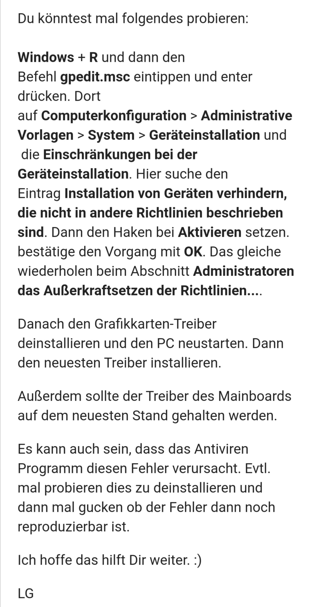

Zudem hatte ich noch folgende Idee erhalten, diese hat auch nichts gebracht :
