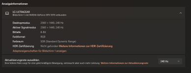

Moin, ich hab meinen Lg ultra gear gn 800 von 144 auf 240hz übertaktet was tatsächlich problemlos funktioniert auch im Alientest und so, jedoch ploppt vom Monitor selbst immer eine Meldung auf mit ,,Ausser Spezifikation,, weiß jemand ob man das irgendwie beheben kann mit einem softwareupdate oder irgend einem Trick, danke schonmal im Vorraus.
Anmerkung noch: der Monitor hat DP 1.4 das heißt es wird auch definitiv wiedergegeben, weil 1.4 unterstützt ja Qhd 240hz

https://geizhals.de/lg-ultragear-27gn800-b-a2466397.html muss ich dir leider wiedersprechen, hab das mit der nvidia app gemacht für unter anderem shooter aber mich nervt halt diese kleine Meldung und 100hz mehr is eigentlich krass das das so gut funktioniert, aber ja die Meldung🫠
Der Monitor kann doch nur 144 Hz. Weder in den von dir verlinkten Specs auf Geizhals, im Test von rtings, auf der Produktseite von LG oder sonstwo finde ich was, daß der Monitor 240 Hz schafft. Das wäre mir auch neu, daß das so große Sprünge ermöglicht. Es gibt welche von 144 auf 160. In der Größenordnung.

Hallo Sie meint -> Signalfrequenz 30-240kHz (horizontal), 48-144Hz (vertikal) bei was für einer Auflösung?
Anschlüsse 2x HDMI 2.0 (144Hz@2560x1440), 1x DisplayPort 1.4 (144Hz@2560x1440)
Diese Meldung ,,Außer Spezifikation" kommt nicht umsonst. Wenn das so einfach wäre, würde jeder seinen Monitor OC betreiben und keiner kauft sich einen richtigen 240Hz Monitor mehr.

Moin. Ohje , das wäre für mich auch Neuland, mich wundert es das der Treiber so eine hohe Frequenz überhaupt zur Auswahl gibt. Hast du denn die Windoff Frequenz auch hoch genommen? Zu finden in den erweiternden Anzeigeeinstellungen vom WindowsDisplayTreiber, also nicht im Nvidia.

Kenn das mit dem Übertakten nur ein paar stellen.. vllt von 60 auf 75Hz usw.. aber 96 Stellen hoch, das hat mich schon sehr verwirrt :D
Mir wurde erst ein 900€ Monitor angezeigt..
nicht wundern über die 1070 is nur zum übergang reicht aber für Fortnite performancemode 240hz und für valo eh

Wie du aber die Warnmeldung weg bekommst , weiß ich nicht. Man müsste die Software im Monitor manipulieren aber hab noch nie gehört das es Firmware Updates für Monitore gibt
