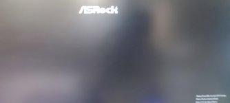

Also ich mache ihn an, und dann kommt direkt eigentlich nur da hin wo Asus steht und die Boot Optionen also BIOS Boot etc, ich häng mal ein Bild an
*asrock,
Ich hab auch schon einen USB Stick mit der Windows Datei dran, jedoch scheint er den einfach zu ignorieren?

img_20250402_151248-jpg.48965
Das Bild hier ist leider recht unscharf, idR siehst du aber bei genau diesem Bild unten rechts die jeweilige Taste die du drücken musst.
