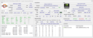

Das hier sind meine GPU Ergebnisse:
Hier steht irgendwas von 1600MHz Ram, ist das so richtig, weil eigentlich müsste dort doch 3200MHz stehen, oder?:

Moin. RAM Mhz ist richtig. Viele Tools zeigen den Realtakt des Controllers an also in deinem Fall 1600mhz jetzt kommt DDR ins Spiel DoubleDataRAM, das heißt der Controller kann mit zwei Leitungen den RAM ansteuern lainenhaft gesprochen. 1600x2=3200mhz . Passt also. Schick mal alle Sensoren von HWinfo. Am besten hwinfo öffnen, dann 5min zocken und alle Sensoren posten. Ich hab da schon zwei Dinge gesehen in deinem HW Protokoll. Erstens Schienenspannung der GPU unter Last von nur 11.7Volt und deine PCIE Link Geschwindigkeit beträgt nur 8.0GTs sollte aber 16.0gts sein. Da könntest du bitte das Tool GPU-Z auch mal installieren, öffnen und nach dem zocken mal den Reiter der GPU posten.

Wir brauchen einen Screenshot von allen Sensoren in HwInfo, nicht die System Zusammenfassung. ^^
