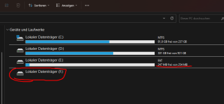

Hey! Mir is letztens ein Fehler unterlaufen, an dem ich im Endeffekt selbst schuld bin. Es bringt allerdings nichts, jetzt auf mein navies Handeln einzugehen, sondern hätte ich gerne einfach Lösungsansätze die den Unfall bessern und nicht darauf rumreiten.
Ich habe mir letztens das Programm “memtest” runtergeladen, um einen Test durchlaufen zu lassen. Bei der Installation habe ich allerdings das Programm nicht auf einen bootfähigen Stick installiert, sondern auf meine externe Festplatte. Ich weiß, das ist mein eigenes Verschulden, weil ich nicht genau gelesen habe.
Bei der Installation sind nun alle meine Daten "gelöscht" worden und die Festplatte hat sich von 1TB auf 254MB verkleinert. Im Moment befinden sich auf der Platte folgenden Dateien : License, EFI & help. Ebenso hat sich ein F: Laufwerk gebildet, welches ich allerdings gar nicht besitze.
Mit diversen Softwares werden mir die Daten noch angezeigt, welche sich auf der verloren Partition befinden.
Die Frage die sich jetzt stellt : Gibt es eventuell Möglichkeiten, die verlorene Partition inklusive Daten + Dateinamen wiederherzustellen, wie es vor der Memtest installation der Fall war ?

Es gibt kostenlose Tools, die Daten wiederherstellen können, da musst du mal schauen, welche gut sind. Ein Teil der Daten wird sich sicherlich retten lassen, sollten aber welche überschrieben wurden sein, wirst du diese nicht mehr zurückbekommen.

Ich kann TestDisk empfehlen. Das Programm konnte bei mir auch knapp 1TB retten, nachdem ich beim Windows installieren ausversehen die falsche Platte formatiert habe.
Bei mir wurden auch alle Dateinamen etc. wiederhergestellt.

Das habe ich auch schon oft gelesen. Kannst du mir eventuell erklären bzw. helfen, wie genau ich da vorgehe ?. Möchte ungern mehr kaputt machen, als jetzt schon ist haha. Gibt es eventuell die Option, im Vorraus auch ein Backup von der jetztigen Partiton/Festplatte zu machen, falls etwas schief geht ?
