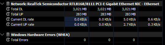

Deine 5V Schiene am Netzteil ist unauffällig aber du kannst es mal testen. Starte wieder HWinfo, lass offen. Dann mal ein Bench Programm für Festplatten installieren, HDtune pro Demo, den Stick einstecken und den Bench mal für 20min laufen lassen auf dem Stick, dann HWinfo posten. Steckst du die Sticks ans Gehäuse oder Mainboard? Vielleicht gibts einen Kurzschluss im USB Port des Gehäuses, wäre nicht das erste mal.

Also, ich fasse zusammen, egal welche Konstellation du gebaut hast, dir sterben ständig deine RAM Riegel.
Wenn es zu Stromschwankungen im System kommt, sollte ein qualitatives vernünftiges Netzteil diese Schwankungen abfangen.
Möglich wäre ein Kurzschluss vom Gehäuse, irgend ein Schräubchen oder Abstandshalter der auf die Unterseite vom Mainboard drückt und dort zuviel Strom auf den RAM Bänken verursacht. Dein HWinfo ist aber unauffällig. In den USA kommt ja 115V aus der Dose, häng mal ein Strommessgerät dazwischen, die Dinger gibts sicherlich auch dort im Baumarkt.
