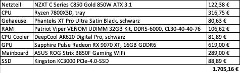

Hi,
ich möchte folgendes setup evt. selber bauen (wäre mein erstes Mal):
bin über Feedback und ggf. Hinweise auf Dinge die evt. nicht passen (logisch, sowie im wahrsten Sinne des Wortes) dankbar!

Moin
Viper Ram hat wohl zur Zeit paar Probleme, läuft nicht überall stabil
Ansonsten kann man ihn so bauen. Monitor sollte ein QHD sein, sonst langweilt sich die 9070XT
