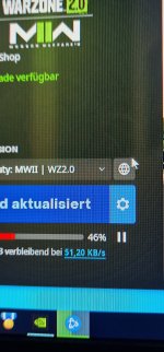

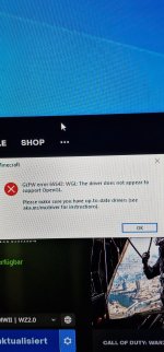

Windows 10 aber da steht dein Betriebssystem windows 8 wird nicht unterstützt und meine sachen lsden nicht mehr mit mbs sondern mit kbs

Die Blizzard Server sind gerade mies überlastet, deshalb steht da jetzt KB/s, das hat nichts mit dir zu tun. ^^
Die Fehlermeldung ist für deine Grafikkarte, aktualisiere mal den Treiber. Wirst du für WZ2 auch machen müssen.
Aber da steht nichts mit Betriebssystem bei deinen Bildern.

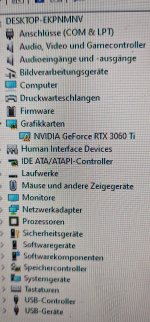

Hiho. Hast du ein gelbes Ausrufezeichen im Geräte Manager?
Ja

Schick mal Screenshot vom Ausrufezeichen

Du hast geschrieben das ein Ausrufezeichen im Gerätemanager vorhanden ist. Bei Welchem Gerät? Screenshot machen

Wie hast du die Treiber für deine Grafikkarte gelöscht?
Am besten nimmst du mal DDU und machst es nochmal und installierst dann den aktuellsten Treiber.
