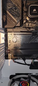

Hey, ich hab mal eine Frage und zwar passt meine Grafikkarte ( 4080 Gigabyte ) nicht richtig in den PCI express Slot von meinem Mainboard ( rog strix z790-h gaming wifi ).
Von der Größe her ist alles ok, mein Gehäuse ist groß genug ...
Aber wenn ich sie in den Slot stecken will dann geht die linke seite also das kleine Stück nicht ganz rein. Hat da jemand eine Lösung ?

Kann sein das sie mit ihrer IO Blende nicht richtig ins Gehäuse rutscht weil dein Mainboard nicht exakt eingebaut ist. Das sind die Nasen der Slotblende der Grafikkarte, die müssen unten sich in die Gehäusewand schieben
8.698
3.329
Passt der linke kleinere Teil der GraKa-Kontaktschiene von der Länge he nicht in den linken Teil des Slots oder stimmt die länge zwar überein, aber die Karte rastet nicht ein?
Auch mal checken, ob du ggf. die Slotverriegelung ganz rechts noch öffnen musst. Dazu musst du bei diesem Board den kleinen Knopdfneben dem untersten RAM-Slot drücken:
Welches Gehäuse ist es?
