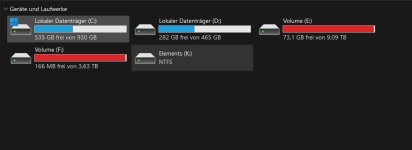

Hallo an alle ich habe eine Festplatte die trägt den Laufwerksbuchstaben G auf diese Festplatte ist seit Upgrade von Windows 10 auf Windows 11 kein Zugriff mehr möglich. Siehe Bilder auf den Bildern ist die Datenträger zwei mit Laufwerksbuchstaben G und sie wird in Crystal disk Info als einwandfrei in Ordnung angezeigt. Was kann ich tun, damit ich wieder Zugriff auf diese Platte bekomme? Es ist eine Externe Platte.Screenshot 2024-09-08 220421.jpgScreenshot 2024-09-08 222333.jpgScreenshot 2024-09-08 222434.jpgScreenshot 2024-09-08 222627.jpg

Die perfekte Lösung habe ich jetzt nicht da es viele Sachen sein können. Hast du mal einen anderen USB Port versucht oder an einem anderen PC angeschlossen?
Am besten das Bios updaten und neuesten Chipset Treiber installieren.

Ja hab ich versucht. Gestern wurde sie urplötzlich wieder angezeit allerdings als leere 12 TB Platte. Ich hab sie nicht vormatiert oder der Gleichen ich hab nur versucht als kein zugriff war die Rechtevergabe zu ändern, was immer in diesem Fehler endete. Und dann war sie ohne zutun Leer wider da

Versuche mal WD Discovery Vielleicht kann Windows11 deine Festplatte aus irgendeinem Grund nicht laden.
An einem anderen Windows10/11 PC vielleicht mal ausprobieren? Sollte es nicht möglich sein mal unter abgesicherten Modus ausprobieren?
Nimm das Tool DMDE um die Daten wiederherstellen. Ich glaube nicht dass Windows irgendwelche Daten löscht.

Hi ja an einem anderen PC bzw Laptopü wird sie genauso angezeigt und die Programme schau ich mir grade an
