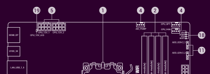

Ich habe den 7 7800x§d mit einer 360 aio Wasserkühlung von Be quiet. Wen ich in das Bios gehe wird mir 30 grad bei der Cpu angeregt doch wen ich den Pc also in den Homebildschirm gehe werden die Lüfter immer schneller in gehen max Speed. In der App Armoury Crate also die App vom Mainboard wird dann auf aufeinmal 61grad angezeigt und das ohne Nutzung. Der PC is selber gebaut

Hast du denn die AIO Pumpe im Bios auf 100% gestellt und ohne das sie der CPU Temp folgt? Nur die Lüfter des Radiators sollten schneller werden wenn die Temp der CPU steigt.
