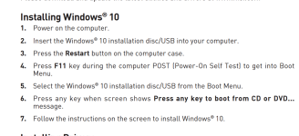

Du kannst die Boot-Reihenfolge direkt im Startbildschirm des BOS, EZ-Menü in der Boot priority bar einstellen, s. Bild.
Überprüfe als erstes aber mal, ob dort die SSD, auf der Windows installiert werden soll, angezeigt wird.
Alternativ kannst du das Bot Laufwerk bzw. den USB Stick mit Windows auch im Menü Settings -> Boot auswählen.
Hier noch eine Anleitung zur Installation von Windows (egal, ob 10 ider 11):
