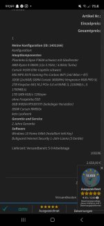

Die Schläuche werden warm hab das gerade überprüft
