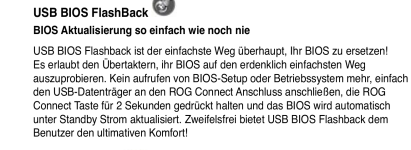

Aber wie auch schon gesagt wurde: Das Board stammt aus 2011, die GTX 2060S erschein aber erst 2019, also satte 8 Jahre später! Das könnte tatsächlich ein kompatibilitätsproblem sein. Doch trotz seines Alters besitzt dieses Board lt. Handbuch bereits das USB BIOS Flashback Featrure, mit dem du das BIOS notfalls auch ohne COU und gPU aktualisieren kannst:
Hier eine Anleitung:

Habe das Bios Flash gemacht und die LED hat auch aufgehört zu leuchten. Die LED Anzeige zeigt jetzt AE an.
jedoch leuchtet die VGA LED weiterhin auch nachdem ich meine alte funktionierende 950 eingebaut habe.
