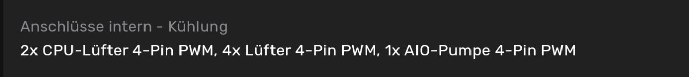

ich möchte mir im Januar nächsten Jahres einen PC zusammenbauen. Ich habe bereits einige Recherchen zu den Komponenten durchgeführt, bin mir aber unsicher, ob mein Mainboard genügend Anschlüsse für die zusätzlichen Lüfter bietet, die ich einbauen möchte.
Mein Gehäuse wird das Montech XR sein, das Mainboard das Gigabyte B650 Eagle AX, und als AIO verwende ich die Montech HyperFlow ARGB 360 Black. Zusätzlich plane ich, drei weitere Lüfter (Montech GF120 ARGB PWM im Dreierpack) unten im Gehäuse zu installieren.
Ich bin mir allerdings nicht sicher, ob diese Lüfter als Intake oder Exhaust fungieren sollen.
Vielen Dank!

das ist ein typsches Zweikammer-Gehäuse mit Glasfront und -seite (°Aquarium-Case"), bei dem unten eingebaute Lüfter einsaugend montiert werden sollten, um die GraKa zu kühlen und die nazürliche Konvektion (warme Luft steigt nach oben) zu unterstützen. Korresponmdiert dazu dann die AiO ausblasend im Deckel einbauen.
Wenn es sich im Boden um ARGB Lüfter handelt, musst du Lüfter mit reverse rotor design oder beidseitigen LED verbauen, damit die LED nach innen und nicht zum Boden leuchten. Die Montech GF120 ARGB PWM wären daher nicht geeignet, optisch besser wären z. B. diese:
Du kannst diese Lüfter direkt an das Mainboard anschließen (Drehzahl + ARGB). wobei du für 3 Lüfter nur jeweils einen Mainboardanschluss brauchst, da die Lüfter mittels "daisy chain"-Kabeln untereinander verbunden werden können.
Das Gigabyte B 650 Eagle bietet folgende Lüfteranschlüsse:
Da die Lüfter auf der AiO ebenfalls per daisy chain verbunden sind lt. einem Test, sollten die Mainboardanschüsse ausreichen, um alle Lüfter sowie ATGB Stecker anschließen zu können - notfalls gäbe es dafür aber auch Splitter/Hubs.
Bis Januar 2026 ist allerdings noch lange hin, bis dahin könnten auch noch neue AM 5 Mainbaords in den Handel kommen.
