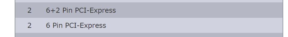

Und die GraKa muss mnit einem 6poligen PCIe-Stecker mit dem NT verbunden werden:
Welches Kabel du nimmst, sollte erstmal egal sein.
