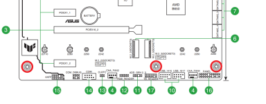

Okay, dann versuche es mal mit einem BIOS reset/cmos clear:
Der Header ist Nr. 13:
