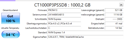

ich Habe seit 2 Tagen eine neue SSD (P3 Plus) Auf mein B550 Gaming Plus Gepackt. Aber sie wird nur mit 4.0 x2 statt 4.0 x4 Erkannt. Das gleiche Problem Hatte meine alte P2 auch, die wurde nur mit 3.0 x2 statt 3.0 x4 Angebunden. Defekt ist die SSD Nicht weil sie in dem unteren slot vom board mit 3.0 x4 Erkannt wird und in dem PC Von meiner Freundin (Gleiche SSD) Wird sie mit 4.0 x4 Angedunden. An der Graka (6650XT) Kann es auch nicht liegen weil sie sich nur 8 Lanes von der CPU (5800x) Klaut.
Ich habe schon alles mögliche probiert:
1. Bios Update + Bios Reset.
2. Neue SSD bzw Andere SSD Eingebaut.
3. In Allen Foren geschaut ob da was steht.
4. Bei MSI Angerufen die wussten auch nicht weiter.
5. SSD Unten in den SATA Angebundenen slot eingebaut. Da Wird sie mit 3.0 x4 Erkannt.
6. Alle SATA 3/6 Gb Laufwerke bzw SSD/HDD Getrennt, ins windows Gebootet, und trotzdem nur 4.0 x2.
7. Nur in M.2 1 die 4.0 SSD und im x16 slot die Graka halt drin, Trotzdem nur 4.0 x2.

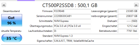

8. Meine Alte P2 in M.2 1 Eingebaut die in M.2 2 Auf Jeden fall mit 3.0 x4 Angebunden ist, Wurde da nur mit 3.0 x2 Angebunden.

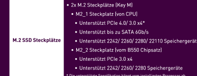

steckt die neue M.2 SSD in Steckplatz M2.1 (oben) oder M.2.2 (unten)?
Der untere M2.2- Steckplatz ist nur mit PCie 3.0x4 an den Chipsatz angebunden, das entspricht der gleichen Bandbreite wie PCIe4.0x2:

Ja Natürlich ist die in M2 1 Drin. Unter der CPU Wird Trotzdem nur mit 4.0 x2 erkannt, steht sogar bei Hardware info
und HW Minitor Was kann ich machen??

Laut MSI Kann der obere slot 4.0 x4, und das möchte ich auch haben, Aber aus welchen gründen auch immer wird die SSD Nur mit 4.0 x2 ERKANNT. IN M.2 1 (Direkt unter der CPU) Das ist das was ich nicht verstehe. Wofür habe ich denn jetzt die 100 Euro gezahlt für die 4.0 x4 SSD. wenn 3.0 x4 Mit der die P2 Angebunden ist Genau die Selbe Geschwindigkeit hat.

Ich Habe jetzt nochmal Alle Sata und auch die M.2 SSD Aus M.2 2 Raus genommen so das nur M.2 1 Belegt ist und halt der X16 Grafik slot. Immer noch 4.0 x2 HILFE LEUTE, Ich bin am Verzweifeln. Warum habe ich jetzt 100 euro Ausgegeben für eine SSD Die 4.0 x4 kann aber das board nur 4.0 x2 erkennt.

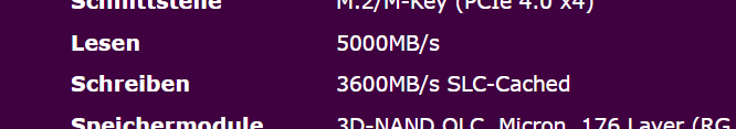

Es könnte sich um einen Auslesefehler handeln: teste die Geschwindigkeit der SSD mal z. B. mit
Bei voller Anbidnung mit 4 PCIe 4.0-Lanes sollten ungefähr diese Werte erreicht werden:
Sind es dagegen nur 2 Lanes, sollten sich die Werte in etwa halbieren, jedefnalsl deutlich niedriger liegen.
In diesem Fall - und weil du ja auch schon eine andere SSD getestet hast - könnte ein Defekt entweder der CPU oder des Boards vorliegen (Datenleitung von der CPU zum M.2-Slot oder Slot selbst: Hier gleiches Problem!).
Worauf du natürlich achten musst, ist der korrekte Einbau der SSD und dass sie mit der hinteren Kontaktschiene komplett in den Slot eingerastet ist. Aber das wirst du sicher gecheckt haben...
