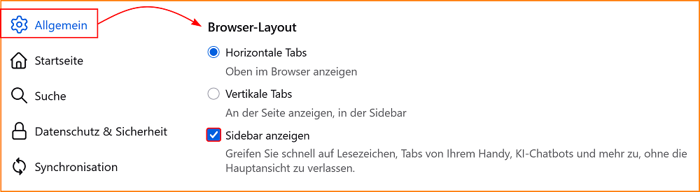

Öhm, bin mir nicht sicher ob ich ganz verstehe was du genau mit "Spalte neben den Leisezeichen meinst" Meinst du die Sidebar an sich? Weil links von deinem Lesezeichenbutton (Stern) sehe ich nichts mehr :giggle:
Ich kann mir nur vorstellen, dass du die alte Sidebar wieder haben willst wo die ganzen Lesezeichen fein säuberlich untereinander standen ohne die neue Sidebar mit diesen ganzen Symbolbuttons? Das kannst du unter "Einstellungen -> Allgemein -> Browser Layout" umschalten. Dort den Haken rausmachen. Dann hast du wieder die alte Sidebar.
Edit: Oh ich sehe gerade, dass das hier etwas älter ist. Nur für den Fall der Fälle, dass du es nicht breits selber gelöst hast :ROFLMAO:
