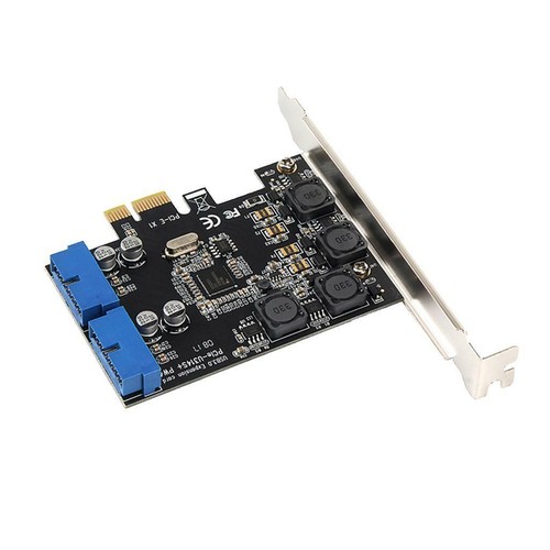

Interne PCiE USB Controllerkarte kaufen. Einige haben 4 interne USB Ports
Sowas hier als USB 3.0 gibt bestimmt mit 2.0

Danke für die Antwort, was ich nur nicht verstehe wieso wird der eine Lian Li Controller erkannt und der andere nicht wenn ich die mit dem Y-Splitter verbinde
14.175
3.200
Ist wie beim LAN, Y Kabel funzt nur bedingt, es muss eine Zweigstelle dazwischen die dieSignale zuordnet

Ok vielen dank, ich habe jetzt nochmal einen USB Hub bestellt der sowas steuert, habe soweit alles zum laufen bekommen, was jetzt noch fehlt sind die Strimer Plus Kabel
