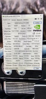

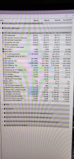

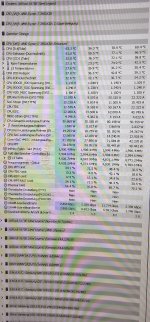

Hi und danke für die Antwort. Ja, das bios ist aktuell und auch alle Treiber. Beim ersten Start hat es eine Weile gedauert, was auch im Handbuch steht. Allerdings macht der PC das bei jedem Start mit den roten Lämpchen. Habe vorhin mal cinebench und hwinfo laufen lassen für Grafik und cpu. Sieht man ja auch in unzähligen Videos. Füge mal ein paar Bilder bei.

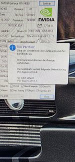

Bei gpuz wird aber etwas angezeigt, was danach aussieht als ob nicht die volle Leistung angezeigt wird. Da steht 16x 4.0 aber genutzt wird 16x 1.1. Das verwirrt mich tatsächlich..1000013547.jpg

Wenn die Grafikkarte unter Last ist, dann sind ist es wieder PCIe 4.0. Wenn sich die Lanes halbieren würden, dann würde da eine 8 und nicht 16 stehen.

Wenn du bei GPU-Z auf das ? drückst.
Kannste nen kleinen Render test machen.
Dann sollte die Karte aus dem Stromsparmodus raus kommen und dir dann 16x4 anzeigen.
