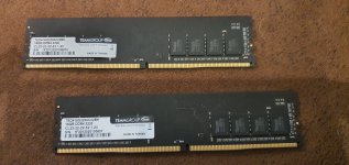

Also hat , trotz das der RAM kaputt war, nur die CPU LED geleuchtet? Das wäre ein Schlag ins Gesicht für jeden der mit den Debug LEDs ein Fehler sucht. Waren beide RAM Riegel defekt oder nur nicht kompatibel?
mmbarata32
Jun 29, 2023
11
Hallo liebe Leute. Tja, die beide Riegel sind von crucial und die waren schonmal in Gebrauch,die ich Upgradet habe, ich weiß jetzt nicht ob beide kaputt sind oder nur eine, kompatibel sind sie ja.
2x16gb,3200mhz,ddr4.
