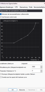

Fährt es beim Systemstart mit Windows hoch? Öffne es und mach mal ein Bild der Lüfterkurven Steuerung
Jhgd
Mrz 19, 2021
45
Im Task-Manager steht, dass es nicht automatisch gestartet wird, aber beim Start öffnet sich immer ein Fenster, in dem gefragt wird, ob durch dieses Programm(Afterburner) Änderungen vorgenommen werden sollen. Sobald ich auf "ja" klicke öffnet sich der MSI Afterburner.
Lüfterkurve:
14.283
3.229
Du könntest sie etwas ziehen. Der rechte Punkt von 90 auf 100 , der vorletzte von 80 auf 90*C . Aber damit das funzt muss Afterburner mit Windows starten. Welcher Typ ist deine Graka genau?
Laut dieser Lüfterkurve dürfte dein Lüfter keine 1800Umi machen bei 40*C . Du kannst sie auch mal auf default setzen, das ist die original Lüfterkurve vom Hersteller, mal schaun wie die aussieht

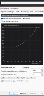

ich habe eine gtx 970 von zotac
14.283
3.229
Nicht viel anders. Möglich das deine Lüftersteuerung der Grafikkarte defekt ist oder er reagiert auf eine Temp zB VRRAM oder oder, die nicht angezeigt wird. Bau sie raus und zerleg sie. Vielleicht hat ein anderer User noch ne Idee.
Ist es die kleine Zotac Dual FAN ?
Deinstallier mal Afterburner , hast noch was anderes an Tuningtools was mit bootet?
14.283
3.229
Wir machen mal nen Test. Aktiviere den Autostart von Afterburner. Dann stell die Lüfterkurve auf das niedrigste was geht , ab 70*C kannst du steil nach oben auf 100% Lüfter. Dann mach mal Rechner aus und warte 10min. Jetzt PC starten und sofort ins HWinfo zu den Graka Temps und beobachten. Schnellt sie sofort hoch auf 70*C und die Lüfter drehen hoch? Du kannst auch HWmonitor nutzen, der ist übersichtlicher.
