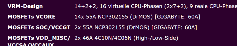

Und das Gigabyte Board hat eine durchaus solide Spannungsversorgung:
Die für die CPU Stromversorgung verbauten DrMOS Powerstages von ONSEMI sind lt. Datenblatt für eine max. Tenperatur von 125!C ausgelegt, da müsstest du schon in der Sahara wohnen und ein gedämmtes Case nutzen, um da ranzukommen...:p
