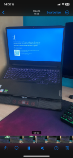

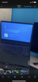

Ich habe ein Riese. Problem mein Laptop hat sich aus dem Aufgehagen, dann hat er sich mehrmals neugestartet Maus hat ne so ging Nix aber Ordner Apps lies sich Nix mehr starten und dann kam der eine Blue Screen nach dem anderen, Tipps was man machen kann?

Das klingt nicht begeisternd. WHEA ist grundsätzlich was mit Hardware (Windows Hardware Error Architecture). Und es ist eben auch ein Laptop, was im Gegensatz zu Stand-PC Umbau/Ausbau-Flexibilität nicht gewährleistet.. bzw. meist nicht.
Sonst was neues passiert, neue Sachen eingebaut? Versuch mal ins BIOS zu gelangen und da auf Standardeinstellungen zurück.

Das schlägt Intel, von wo dein Prozessor vorkommt, vor. Versuch dich mal da durchzuarbeiten, vorrangig mit den ersten 3 Punkten beginnen, bevor du an der Hardware schraubst. Wobei vorher wichtiger ist herauszufinden, ob du noch Garantie hast? Oder ist er schon alt?

Ich hab ein Boot Stick erstellt um Windows neu drauf zu laden aber es wird keine Festplatte erkannt, mehrere Freune hat auch zu mir gesagt das wird die Festplatte sein
