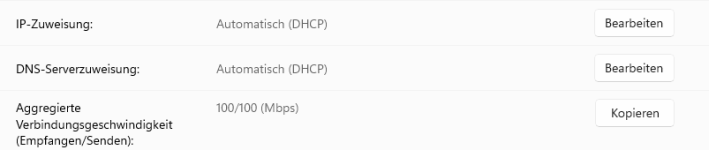

Moin.
Poste mal die Geschwindigkeit des Netzwerkes in den Netzwerkeinstellungen-Eigenschaften von Windows

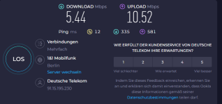

Hi, ich habe zusätzlich noch ein Ergebnis eines Speedtests angehangen, sowie die Netzwerkgeschwindigkeit die Windows anzeigt. Gestern hatte ich plötzlich 80 Mbit/s im Download, heute jedoch wieder wie anhand das Speedtests ersichtlich wird nur 5 Mbit/s.

Naja wenn die Verbindungsgeschwindigkeit nur 100MBit/s beträgt , kommt halt nicht viel an MB/s rum
1el1as
Dez 5, 2024
Versteh, jedoch hatte ich ja gestern auch rund 80 Mbps im Download. Hatte gestern nämlich auch ein paar Speedtests gemacht und diese hatten immer so zwischen 70 und 80 Mbps als Download Geschwindigkeit. Wieso ist es nun aufeinmal so wenig?

Megabyte oder Megabit? Geschwindigkeiten werden in Megabit gerechnet, Cat5a Kabel und höhere, können 1000Megabit und mehr, bei deiner Verbindung steht aber nur 100 Megabit. Da 1Byte = 8 Bit sind , wäre 1000 Mbit = 125 Megabyte download , ( 1000:8 ) falls du einen Gigabit Vertrag hast.
Also kannst du mit 100Mbit nur max 12,5MB/s download haben

Also, laut Windows könnte ich bis zu 100 Mbps (ich schätze 100 Megabyte per second) empfangen und nutzen. Gestern ging dies auch, laut den Speedtests hatte ich eine Download Geschwindigkeit von durchschnittlich 80 Mbps. Heute hatte ich den Pc gestartet und wollte schauen ob die Geschwindigkeit sich verändert hatte. In den Windows Einstellungen stand nach wie vor 100Mbps jedoch haben die Speedtests ergeben das ich heute aufeinmal nur mit einer Geschwindigkeit von durchschnittlich 5 Mbps downloaden kann. Ich frage mich also wieso aufeinmal diese Geschwindigkeit von 80 auf 5 sinkt? Ich hoffe das war einigermaßen verständlich erklärt. Ich verstehe was du meinst mit der Umrechnung und der theoretischen maximalen Download Geschwindigkeit von 12,5 MB/s bei 100Mbit, jedoch konnte ich bevor dieses Problem auftrat spiele mit ca. 80 MB/s herunterladen.

Dann schwenkt deine Verbindung zum Router irgendwie von 100 auf 1000 um. Mit 100mbit kann man keine 80Mbyte bekommen. Was für einen Vertrag hast du? DSL 100 ?
Zufällig ein Laptop im Haus?

Genau, DSL 100 müsste es sein. Habe das Problem jedoch beheben können. Hatte nichts Software mäßiges als Ursache. Wie sich herausgestellt hat, hatte das Kabel welches an den Ethernet Switch in unserem Haus angeschlossen war eine beschädigte Stelle weswegen die Verbindungsgeschwindigkeit öfters geschwankt hat. Vielen Dank trotzdem für deine Mühe & Zeit.
