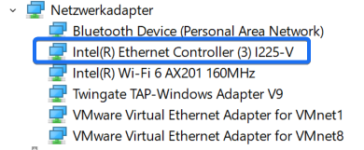

Siehst du denn einen Eintrag in deinem Gerät Manager?
Müsste ungefähr so aussehen:

Hmm, ich gehe jetzt mal davon aus, dass die Jungs von Dubaro das ganze getestet haben.
Kannst du einmal einen Screenshot vom Geräte Manager schicken, welcher den selben Ausschnitt der Netzwerkadapter zeigt wie mein Screenshot oben?
