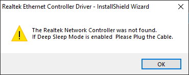

LAN Treiber ist installiert?
Da kommt die Fehlermeldung leider :/ setup_l92sySkkTk.png

Den Treiber den ich verlinkt habe hast du gedownloadet, entpackt und versucht zu installieren?
Ich hatte die Version die du verlinkt hast gestern schon mal runtergeladen, deswegen ging das jetzt so schnell. Hab ich vergessen zu erwähnen.
Aber ja, die (genau gleiche) Datei gedownloaded, entpackt und dann die setup.exe versucht zu installieren.
