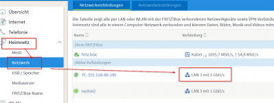

Schau mal unter Windows bzw. Fritzbox wie schnell den die Verbindung aufgebaut wird. Hier sollte 1Gbit stehen.

Ja ich meine ja nicht deine Internetverbindung sondern die Verbindung zwischen PC/Gerät und Fritzbox.
oder hier mal schauen

Oh mein Gott. Sorry habe immer noch 9Mbit habe versehentlich beim Speedtest das Wlan angehabt ....
Bei deinem unteren Bild stehen bei mir 10Mbit, das macht Sinn das nicht mehr dabei rumkommt....
Finde leider nichts wo ich das freigeben kann...
auch bei deinem oberen Bild sind bei mir 10Mbit eingestellt.... ohman weisst du wie ich das auf 1Gigbit umstelle?
