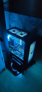

ich habe an meinem Gehäuse 2 140er vorne als intake, oben 2 140er als exhaust und hinten 1 120er auch als outtake. Mir kommt es so vor als ob der vordere obere Lüfter die kalte Luft rauszieht bevor er beim CPU kühler ankommt habe ich einen Denkfehler?

das ist eigentlich die bewährte Standard-Lüfterkonfiguration: Frischluft wird vorne eingesaugt, die erwämte Luft steigt nach oben und wird daher im Deckel abgesaugt, der hintere ausblasende Lüfter unterstützt den gerichteten Luftfluss längs durch das System, wodurch alle überstrichenen Komponenten gekühlt werden.
Dass die Frischluft zu früh abgesaugt wird könnte höchstens dann passieren, wenn der Deckellüfter wesentlich stärker ist als der Frintlüfter (und auch als der ansaugende CPU-Lüfter), das sollte man aber durch die Lüftersteuerung im BIOS konfigurieren können.
Das ist aber ohnehin eher ein "akademisches" Problem, denn entscheidend ist letztlich allein, wie gut die CPU gekühlt wird. das kannst du ja z. B. mit HWInfo auslesen.
