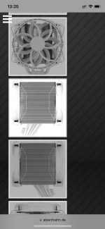

110D3E29-D7FE-41D3-942F-D5CA5A71D525.jpegalso soll der Lüfter in die richtung zeigen?
Oder soll ich den linken Lüfter vom Kühler abbauen und wie gesagt ans Gehäuse bauen?
An sich glaube ich aber, dass neben den Kühler sogar noch ein Lüfter passen würde, die würden sich aber fast berühren
15.145
3.525
Dreh erstmal den hinteren Lüfter um. Und dann Teste wieder.
Kann das sein das du ihn verkehrt rum auf den Sockel geschraubt hast? Wenn er komplett andersherum eingebaut wäre, dann hättest du mehr Platz zur Gehäusewand aber er würde etwas über dem RAM stehen, in der Hoffnung das dies nicht stört. Jetzt könntest du einen Gehäuselüfter einbauen. Natürlich müsstest du die Lüfter am Kühler in der richtigen Richtung anbauen, Praktisch wie jetzt nur das der Kühlblock gedreht ist. Also der Luftstrom muss in Richtung Gehäuse Wand blasen und der neue Gehäuselüfter muss alles raus saugen.
