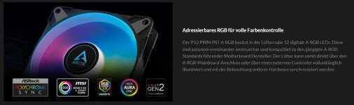

Man muss halt einen der fünf RGB Software installieren ... siehe Hersteller
Wo liest du das raus? Habe hald die Software vom Mainboard installiert aber mit der funktionierts nicht
