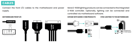

Laut Anleitung (https://phanteks.com/assets/manuals/PH-EC360ATG2.pdf) hat das Gehäuse einen RGB-Controller... oder etwa nicht? Und einen SATA-Stromversorgung oder wie das heißt, ich denke mal, um den Controller zu versorgen... so steht's im Manual:
Den Strom an den Controller, den Controller ans Motherboard, die Lüfter auch an den Controller... das wäre so meine Idee, aber von RGB weiß ich nicht viel, mein Gehäuse hat einen undurchsichtigen Deckel.
Mhmm, stimmt schon ich kann die LEDs vom Gehäuse aus steuern. Weiß aber nicht wo das SATA Kabel hin soll...
