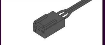

Sieht der "komische" Stecker so aus wie einer von diesen beiden?
4polig:
3poliog:
Dann musst du ihn an einen (beliebigen) der 5 SysFan Header des Boards anstecken:
Bei einem 3poligen Stecker musst du darauf achten, ihn richtig an den 4poligen Header anzuschließen:
