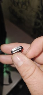

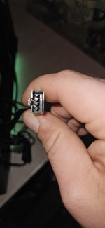

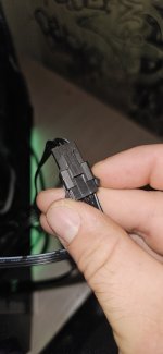

Guten Tag ich habe ein Problem wie heißt der Lüfter Anschluss?
Die Lüfter waren bei dem Gehäuse dabei und laufen momentan über sata würde sie aber gerne steuern können was momentan leider nicht funktioniert da ich keinem Anschluss am Mainboard dafür habe

Uff, die Bedienungsanleitung für dieses Gehäuse ist leider total unübersichtloich und da wird auch nichts zum Lüfternaschluss erklärt...
Das Gehäuse soll aber über eine integrierte lED-Steueurng sowie einen 5V 3pin ATGB-Header verfügen lt. Beschreibung.
Geht es dir denn bei der Lüftersteuerung nur um die Drehzahl oder auch die ARGB-Beleuchtung?
Für die ARGB-Steuerung müsstest du so einen Stecker finden:

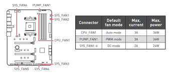

Dafür hat das Mainboard 2 Anshclüsse:
Wenn es um die Drehzahl der Lüfter geht, müssten es vermutlich solche Stecker sein:
Dafür hat das Board insges. 6 Sys Fan-Anschlüsse;
Hoffe, da shilft dir weiter!

Mir geht es alleine um die Drehzahl die Beleuchtung habe ich selber gefunden nur den Stecker den du mir geschickt hast nicht nur die den Stecker den ich fotografiert habe und einen sata Anschluss an einem der Lüfter was dann weitergeleitet wird durch diese Kopplung die ich fotografiert habe

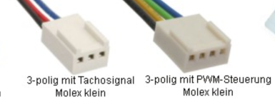

also wenn du einen Lüfter mit einem SATA-Stecker an das Netzteil anshcließt, wird er imme rmit 12 V gespeist und ist dann nicht mehr regelbar.
Wenn du die Drehzahl regeln willst, musst du die Lüfter an das Mainboard anschließen, dann kann die Drehzahlkurfe im BIOS eingestellt werden.
Es gibt aber nur zwei regelbare Steckerarten, die mit den Mainboardanschlüssen kompatibel sind:, nämlich 3pin und 4pin PWM
aus: https://www.igorslab.de/pc-kuhlung-cpu-grafikkarte/10/
Die Mainboardanschlüsse sind alle 4polig, aber darauf passen auch 3polige Stecker, der 4. Pin bleibt dann frei.
Je nachdem, ob der Stecker 3- oder 4polig ist, wird die Drehzahl anders geregelt, das muss man dann ggf. im BIOS entsprechend einstellen.
Das Gehäuse ist leider ein "Exot" und die Bedienungsanleitung wie gesagt chaotisch und unvollständig, daher kann ich dir leider nicht mehr als diese Hinweise geben. Du müsstest jetzt schauen, ob deine Gehäuselüfter solche Stecker haben und auf die markierten Lüfteranschlüsse des Boards passen. Nur dann sind sie direkt über das BIOS regelbar.
Es kann auch sein, dass das Gehäuse über einen eigenen Fanhub (Lüftercontroller) verfügt, der mittels SATA Stecker mit Strom versorgt wird. In diesem Fall werden die Lüfter nicht an das Mainboard, sondern an den Fanhib angeschlossen. Der Fanhub müsste dann aber ein Kabel mit einem der beiden Stecker besitzen, mit dem man ihn an das Mainboard anshcließen und dadurch dann die Lüfter regeln kann. Ich habe allerdings weder in der Beschreibung des Gehäuses noch in der Anleitung einen Hinweis auf einen solchen Fanhub gefunden.
Wenn die Lüfter aber keinen dieser beiden "kleinen" Stecker besitzen sollten, sondern nur einen SATA-Stecker oder so einen "großen" 4poligen Molexstecker
Quelle s. o.
dann können sie nicht an das Mainboard, sondern nur direkt an das NT angeschlossen werden und sind dadurch leider nicht regelbar. Vermutlich sind die Lüfter dann in Reihe geschaltet, d h. jeder der Stecker kann an einen anderen Stecker angeschlossen werden und der Stecker des 4. Lüfters kommt dann an das NT.
