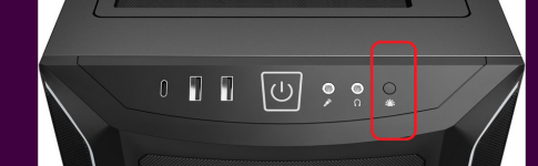

Hallo Ihr Lieben,
habe das Shadow Base 800 Case. Pc läuft prima, aaaallerdings hab ich einen kleinen Fehler. Wenn ich oben rechts in der Front vom Case auf den einzigen vorhandenen Knopf Drücke, geht mein PC "aus". Lüfter laufen, Monitor wird Dunkel, Debug LEDs leuchten, nix geht mehr. Habe ich da beim Zusammenbau etwas falsch gemacht?
Habe alle Lüfter direkt am Board und es gibt keine LEDs oder anderes Bling Bling.
Ganz lieben Dank für die Hilfe :)
7.125
2.568
meinst du diesen?
Der ist für die LED-Steuerung.

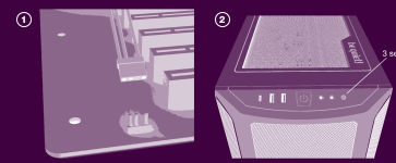

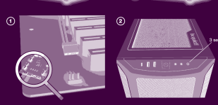

Das Gehö. besitzt einen integrierten PWM/ARGB Hub für die Lüfter- und LED Steuerrung, der mit einem SATA Stecker des Netzteils verbunden werden muss. Von diesem Hub sollte ein Kabel zum dem LED Button vorne/oben am Gehäuse führen, das müsstest du mal checken. Wenn der pC ausgeht bzw. rebootet beim drücken dieses Buttons könnte etwas mit der Verkabelung nicht stimmen.
Versuche mal zu prüfen, ob es in deinem Geh. bei dem Hub genau so ausschaut wie auf diesem Bild, d. h. ob die an dem Hub angeschlossenen Stecker identisch sind:
Bootet der pC danach wieder von selbst oder bleibt er aus?
Welches Mainboard ist verbaut?

Genau diesen Knopf meine ich. Das werde ich mir nachher direkt anschauen. Ich hab ehrlich gesagt garnicht registriert, dass ich da nen Hub habe. 🤭
Wenn ich den Knopf drücke, bleibt er in diesem Debug ähnlichen Fehlermodus. Lüfter drehen alle, CPU und Graka ebenfalls aber ich bekomme kein Bild mehr. Nur die Debug LEDs auf dem Board leuchten.
Habe das X670E Gaming Plus WiFi verbaut.

Hast du am Frontpanel des Mainboards ein Kabel an die beiden Pins "Reset switch" angeschlossen? Falls ja, das mal abziehen!

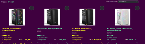

Ich habe eben noch mal gründlicher recherchiert: es gibt ja verschiedene Versionen, DX , FX und Schallgedämmt, aber nur FX hat serienmäßig ARGB Lüfter. Obwohl lt. Handbuch auch das DX ohne ARGB Lüfter einen Lüfter- und ARGB-hub besitzen sollte, habe ich jetzt Fottos gefunden, auf denen er scheinbar fehlt. Da gibt es also offenbar Kuddelmuddel seitens BQ...:unsure:
Dahe rist jetzt die Frage: welche Verison hast du genau?
