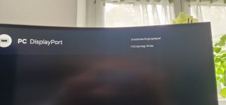

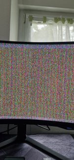

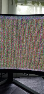

Hi,
habe folgendes Problem, habe jetzt oft krasse Bildfehler während ich am PC sitze... egal ob beim zocken oder ganz normal im Netz surfen. Auch keine zeitliche Eingrenzungen... mal nach 5 min mal nach 15min Monitor ist ein Samsung G6 27 Zoll.. 3 Wochen alt.. PC komplett neues System paar Tage alt sowohl auf meinem alten System als auch auf dem neue. System tritt der Fehler auf...
Nachdem Bildfehler vlt so 10 bis 20 Sekunden geht wieder alles ganz normal
Hast du die Möglichkeit einen anderen Monitor zu testen?
Selbst wenns nur ein uralter Fernseher ist.
Wenn die Fehler dann immernoch auftreten, dann ist das wahrscheinlich ein Zeichen, dass ein GPU Ram Chip hinüber ist. Das wäre dann ein Garantiefall.
Wenn es am anderen Monitor nicht mehr passiert, dann wird wahrscheinlich der Hauptmonitor einen Fehler haben. Da er auch nur 3 Wochen alt ist, ist das auch Garantiefall.
